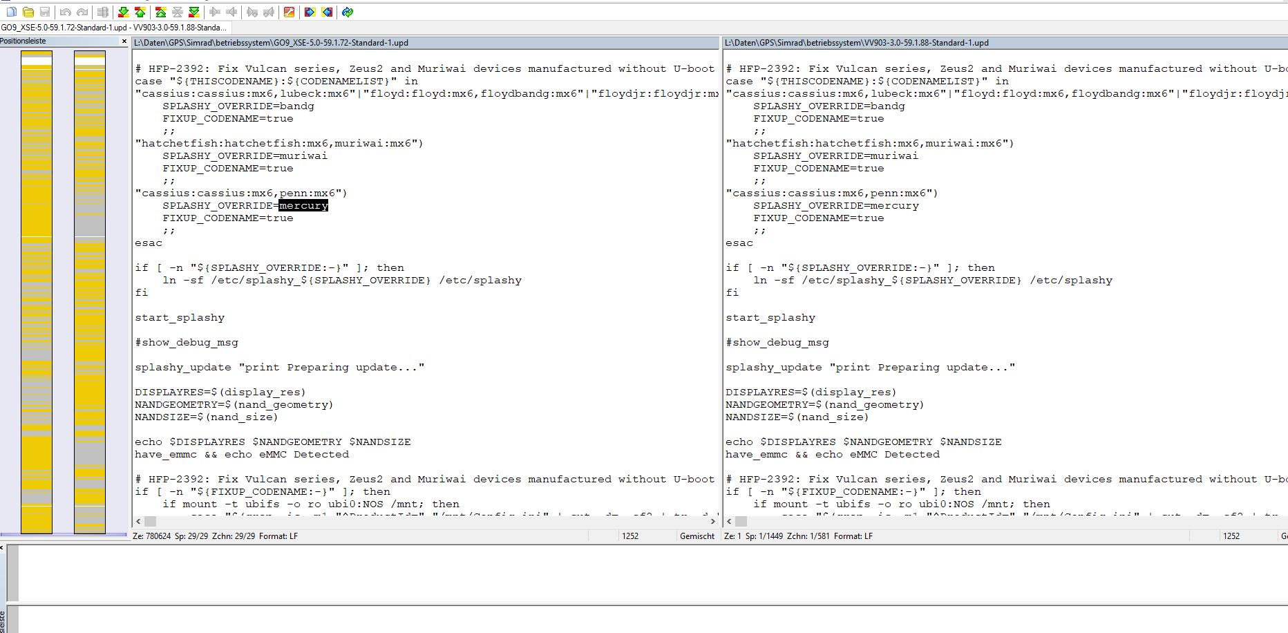

Wenn man die Update Programme mit WinMerge vergleicht, seht man, das nur Sprachdateien den Größenunterschied der Datei ausmachen.
Das Programm wird als update Programm erkann und kann dann erst angeklickt werden wenn es für das richtige gerät ist.
Jetzt gibt es aber für die 5" 7" 9" eigentlich nur ein Programm, die Geräte sind alle fast gleich. Auf den GO Geräten wurden nur
softwaremäßig der SimNetzwerkausgang nur für Radar frei gegeben und nicht für das gesamte Netzwerk. Das ergibt einen günstigeren Preis
der GO Geräte, was man aber für 400$ freischalten könnte.
Wenn ich in der falschen Software den Gerätename meines Gerätes hinterlege, dann startet es als update. macht einen Neustart und geht dann kurz aus und startet wieder, leider ohne sichtbare Veränderung des Programms. Unter Info im Gerät wurde auch an der Software Version und dem Software Namen nichts geändert.
Da ja alle Geräte das gleiche Programm nutzten, startet es zwar weil ich den Codenamen geändert habe, nimmt aber dann im verlauf natürlich auch die richtige software für mein Gerät.
Also ich möchte natürlich auf mein GO9 Simrad die Software vom VesselView903 drauf haben.
Hier mal ein paar Bilder wie das ganze aussieht:
