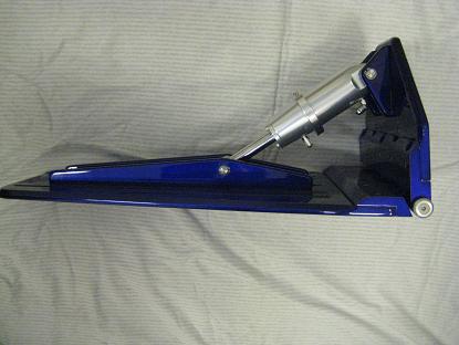

Ich habe die von Eddie Mariene nachgemessen Die verwenden 14mm Platten.

Ja aber wie man von der Seite seiht, gehen die Halter auch nicht ganz durch nach inten.
14mm ist eine Menge, ich wollte 10mm verwenden am Anfang verwenden.
Mal sehen wie sich die Platten verhalten wenn sie aus geschnitten sind und auf die Halter montiert wurden.

Ich denke es ist besser mehr Profil reinzubringen als dickes Material zu verwenden. Meine Kiekhaefer sind ja auch nur 6,6mm dick! Das Profil macht die Stabilität. mfg Scheffi

Noch mal zurück zum Platz zwischen Antrieb und Tab, hat deine Holzplatte nicht genau die Form die du brauchst? mfg Scheffi
Nein, die Holzplatte hat die Form der 280er, nur die Kanten verlängert.
Das geht auch nicht, beim trimmen, geht gar nichts mehr, alles kommt zusammen.
So hab mal weiter gemacht, testen werde ich die Teile auf alles Fälle ob sie halten, so lange ich nicht voll lenke, kann nichts kaputt gehen am Propeller.
Wenn ich mir jetzt die Außenkanten etwas nach oben kanten lasse, dann sind die Teile stabiler als die Kiekhaefer. :twisted:
Hab die Platten etwas breiter ausgeschnitten, damit ich sie kanten kann. :wink:
